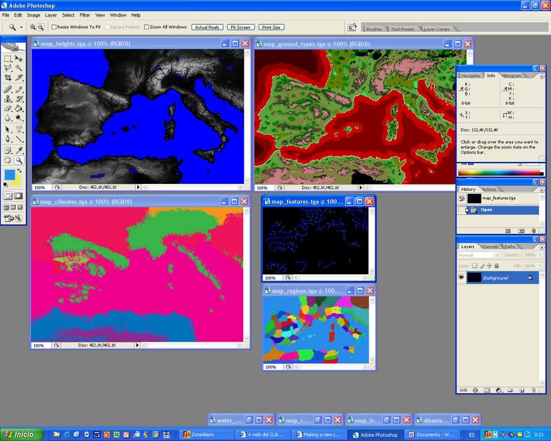

CAPÍTULO 1: CONOCIENDO LOS ARCHIVOS
Lo primero es conocer los ficheros que componen una campaña, y son de dos tipos: ficheros gráficos de tipo TGA (24 bits) y ficheros de texto. Vamos a analizar cada uno de ellos.
FICHEROS TGA IMPRESCINDIBLES
Son todos aquellos que tienen información que realmente sirve de algo a la hora de crear el mapa de campaña. Hay de dos tamaños. Aquí están los ejemplos de ITW.
Imagen
Tamaño pequeño (x,y):
- map_regions: salen los límites de cada región, la posición de los enclaves y la de los puertos.
Colores asignados por defecto: agua (mares y lagos) de color azul (41 140 233), enclaves de color negro (0 0 0) (un solo pixel rodeado totalmente del color de su región) y puertos de color blanco (255 255 255) (un solo pixel con un lado al menos en contacto con agua).
Cada región tiene un color diferente, y evidentemente distinto de esos otros tres.
- map_features: codifica ríos, acantilados (zonas de costa donde no se puede desembarcar)y volcanes.
Colores: el fondo debe ser negro (0 0 0).El curso de los ríos es una línea de color azul (0 0 255) sin discontinuidades, el nacimiento es blanco (255 255 255) (un solo pixel), y los vados azul celeste (0 255 255) donde las unidades pueden pasar y donde aparecerán los puentes al construir las carreteras. Los acantilados están en amarillo (255 255 0) y los volcanes en rojo (255 0 0).
Tamaño grande (2x+1, 2y+1):
- map_ground_types: indica tipo de terreno-vegetación.
Código de colores:
Poco fértil: gris azulado (0 128 128)
Fertilidad media: verde claro (96 160 64)
Muy fértil: verde oliva (101 124 0)
Zona salvaje: negro (0 0 0)
Alta montaña: marrón claro (196 128 128)
Montañas bajas: marrón (98 65 65)
Colinas: marrón oliváceo (128 128 64)
Bosque denso: verde oscuro (0 64 0)
Bosque ralo: verde (0 128 0)
Pantano: verde intenso (0 255 128)
Océano: marrón oscuro (64 0 0)
Mar profundo: rojo oscuro (128 0 0)
Mar poco profundo: rojo (196 0 0)
Playa: blanco (0 0 0)
- map_climates: indica tipo de clima/vegetación. Código de colores:
Sub-ártico: verde oscuro (0 166 81)
Alpino: verde (57 181 74)
Páramos: verde claro (141 198 63)
Pantano: amarillo (255 242 0)
Bosque profundo templado: naranja claro (247 148 29)
Bosque ralo templado: naranja (242 101 34)
Pradera templada yerma: rojo (237 28 36)
Pradera templada fértil: rosa oscuro (237 20 91)
Mediterráneo: rosa (236 0 140)
Semi-árido: azul (0 114 ##)
Desierto arenoso: púrpura oscuro (102 45 145)
Desierto rocoso: malva (146 39 143)
- map_heights: indica la altura del terreno, el relieve u orografía. El mar aparece en un color azul intenso (0 0 253) y el terreno en tonos de gris, desde negro (1 1 1) para altura de nivel del mar hasta casi blanco para las zonas más altas. Todos los colores (excepto el mar) tienen que ser tonos de gris, es decir los tres valores de RGB deben ser iguales.

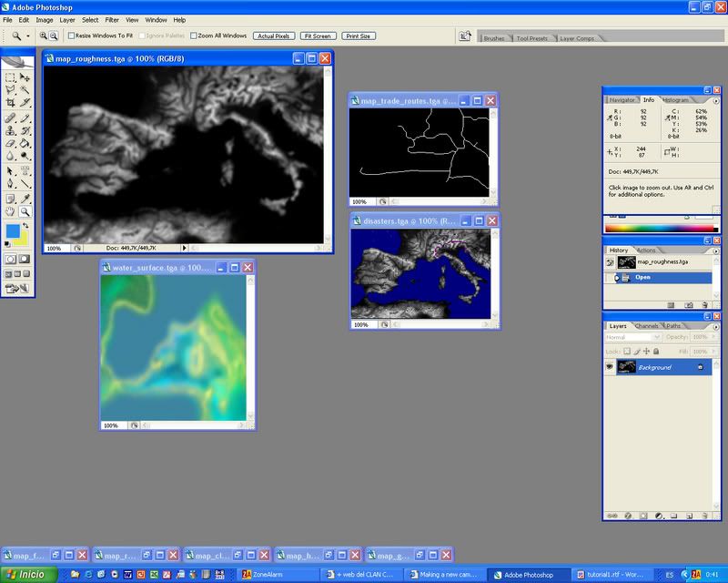

FICHEROS TGA CON POCA O NINGUNA INFORMACIÓN
Imagen
- map_trade_routes:
fondo negro (0 0 0) y no necesita nada más. Nadie sabe para qué sirven las líneas blancas, pero se puede prescindir de ellas sin efecto aparente.
- disasters: mismo estilo que map_heights, con tonos de gris y el mar en color azul con otro tono (0 0 124). Lleva pixels de otros colores, se supone que indicando zonas de mayor probabilidad de algunos desastres.
En el mar: azul claro (128 128 255) y azul (0 0 255)(¿tormentas?)
En tierra: rojo (255 0 0) en valles fluviales (¿inundaciones?), morado (128 0 128) en alta montaña (?) y tonos de azul diferentes.
No es seguro que sirva de algo.
Tamaño fijo (256,256):
- water_surface: se puede utilizar directamente el fichero de RTW. Tampoco se ha encontrado su utilidad.
Tamaño casi grande (2x, 2y):
- map_roughness: debería indicar la rugosidad del terreno, pero no se sabe si sirve de algo o no. Similar a map_heights, pero ahora el mar está en negro (0 0 0).

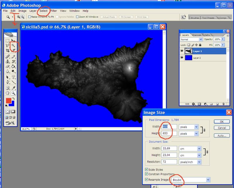

AGRANDAR LOS MAPAS
Es lógico que un mapa provincial esté diseñado para que presente más detalles que el original. Será importante entonces agrandarlo.
Mi consejo es agrandarlo hasta el tamaño original como máximo, sea en anchura o altura.
Proceso 1. Abrir map_regions con Photoshop.
En el menú Image, elegir Image Size. Click opción Constrain Proportions (vease Figura 4) y nearest neighbor.
Poner anchura 255 y la altura cambiará automáticamente a 150. Estas dimensiones son iguales o menores que las del mapa original.
Los pixels que representan enclaves y puertos son ahora rectángulos de varios pixels. Es necesario reducirlos a un solo pixel.
Usar las herramientas eyedropper y pencil para pintar los pixels en exceso del color de la región.
Proceso 2. Reescalar map_features y map_trade_routes de la misma forma. Los mapas finales presentan ríos y rutas como líneas de 2-3 pixels de ancho. Con eyedropper seleccionar el color negro del fondo y con la herramienta pencil (lápiz) pintar (eliminar) el grosor de esas líneas, teniendo en cuenta la conectividad entre pixels.
Proceso 3. Reescalar disasters y radar_map1 de la misma forma.

Proceso 4. Reescalar map_roughness y radar_map2. En este caso la opción constrain image produce un tamaño de mapa 510x301. Entonces deseleccionar la opción constrain image y cambiarlo al tamaño correcto 510x300.
Proceso 5. Reescalar map_heights, map_ground_types y map_climates a 511x301 (sin la opción constrain image).
Proceso 6. Reescalar map_britons a 372 pixels de ancho. Copiar, pegar y renombrarlo tantas veces como facciones jugables se vayan a incluir en el mod. En este caso, como ejemplo, he puesto map_seleucid, map_illyria (esto era en RTW 1.0, en RTW 1.5 es map_greek_cities), map_macedon y map_thrace.

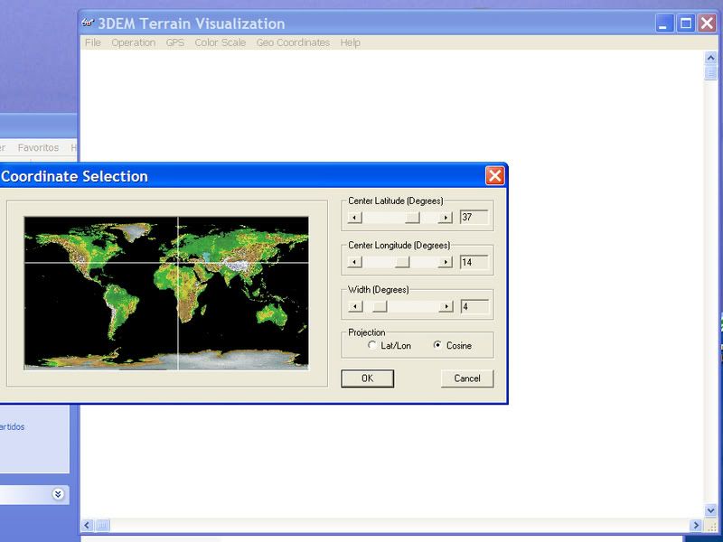

TUTORIAL DE MAPAS
CAPÍTULO 2: MAP_HEIGHTS
La mejor manera de comenzar un mapa desde cero es hacer en primer lugar map_heights.

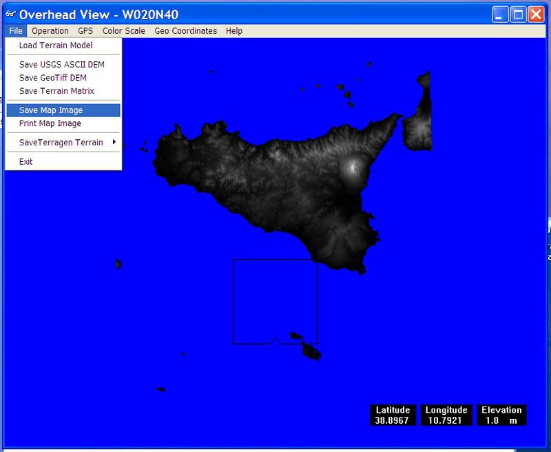

Si lo que queremos es realismo, entonces lo mejor es ir a vistas de satélite. Nos tenemos que descargar 3DEM y también el paquete de mapas del servicio geográfico USA.
Una vez hecho eso, abrimos 3DEM y en el menú File le decimos "Load Terrain Model". Nos pide el tipo (USGS DEM que habremos descargado) y al clickar sobre el fichero correspondiente nos sale este mapa para que escojamos la ubicación:
Imagen

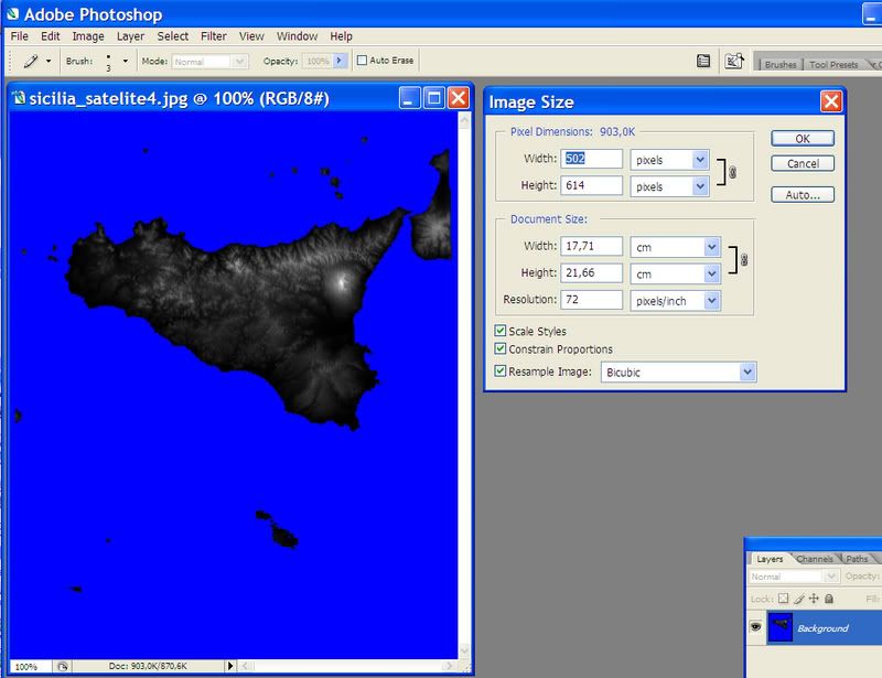

Según sugerencia de Alba he tomado Sicilia, y después de varios intentos lo mejor era tomar 37 de latitud, 14 de longitud y 4 grados de amplitud. La proyección queda mejor en coseno, porque en lat/long quedaba una isla muy deformada.
Esto es lo que queda:

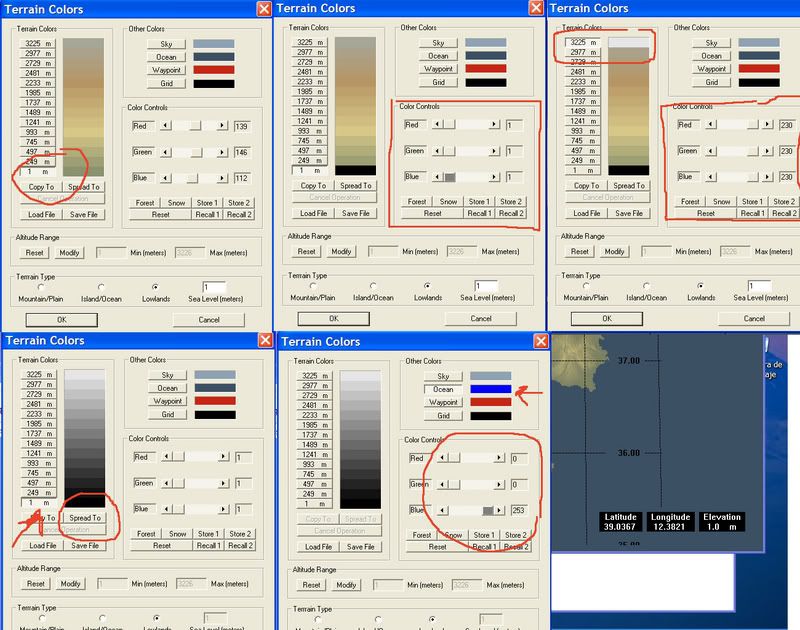

Ahora intentamos ajustar los colores a lo que nos pide el RTW. Para eso vamos al menú "Color Scale" y seleccionamos "Modify Scale".
En esta imagen vemos el proceso.
Imagen
En el primer menú están los colores originales. Seleccionamos el nivel más bajo de altura y le asignamos un color casi negro (1 1 1).
Luego seleccionamos el nivel más alto y le ponemos un color casi blanco (230 230 230, por ejemplo).
Clickeamos en "Spread To", luego en el nivel más bajo y se nos transforma todo en escala de grises.

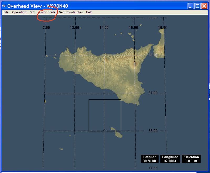

Finalmente la guinda (no es necesario porque se puede hacer luego), ponemos el océano del color azul (0 0 253). Nos queda algo así:
Imagen

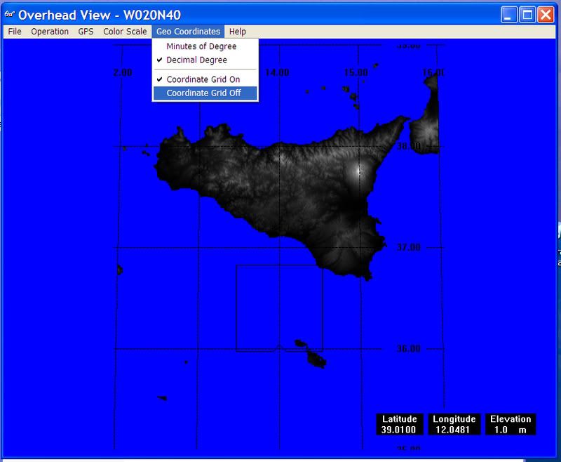

Le quitamos la cuadrícula en el menú y finalmente tenemos esto:
Imagen
Guardamos como jpg y ya tenemos una imagen con la que trabajar. Cuando abrimos el jpg en photoshop vemos su tamaño y sus propiedades.
Imagen
Después, lo que yo he hecho ha sido lo siguiente:
- Selección del océano con la varita mágica.
- Inversión de la selección y copia a un fichero nuevo.
- Giro hasta colocar Sicilia en horizontal para aprovechar a tope el espacio.
- Nueva capa del color del mar (0 0 253).
- Recorte del "canvas" hasta dejar sólo Sicilia.
- Reescalado al tamaño adecuado. He pasado la anchura hasta 955 pixels. Este es un tamaño enorme para lo normal en RTW.

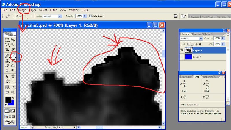

Imagen

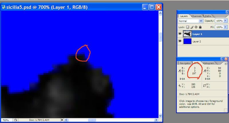

Aquí el problema aparece al adoptar un método para asignar color a los pixeles interpolados. Para que salgan contornos suaves que luego den lugar a relieves naturales, es preferible hacer un interpolado "bicubic".
En ese caso conseguimos unos bordes difusos, cuando la separación entre mar y tierra debería ser nítida, y a ser posible con una línea de píxels de color (1 1 1).
Imagen
Yo no tengo otro método que pintar a mano esos píxeles, pero es un trabajo tedioso, sobre todo con un mapa tan grande.
Vease la diferencia entre los bordes de la zona pintada a mano (circulo rojo) con la zona original difusa. Es importante también desaturar (Menú Image>Adjustments>Desaturate) la capa del terreno, para que realmente todo esté en escala de grises.
Imagen
¿A alguien se le ocurre un método mejor y más rápido? icon_confused.gif Le estaría tremendamente agradecido.
